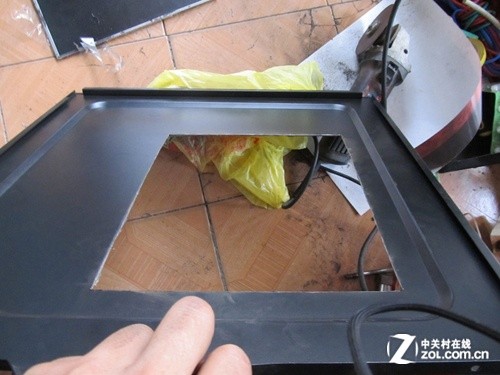

        取下侧板,贴好胶布量好尺寸后,可以准备开工。
    全塔的逆袭 玩家终极改造酷炫一体机
    全塔的逆袭 玩家终极改造酷炫一体机
       切口完成后,开始显示器的安装调试。

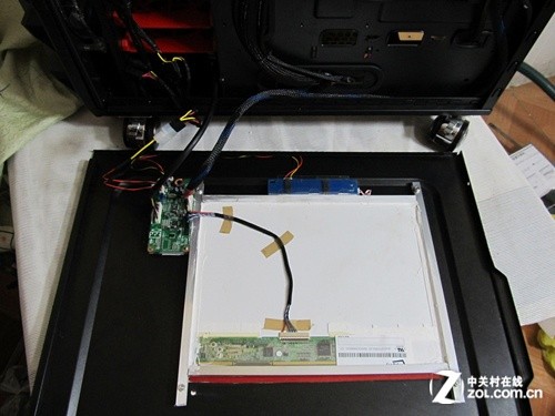

       首先利用铝材,边框四周加固,同时便于固定显示器。
    全塔的逆袭 玩家终极改造酷炫一体机
        驱动板线材接线测试。

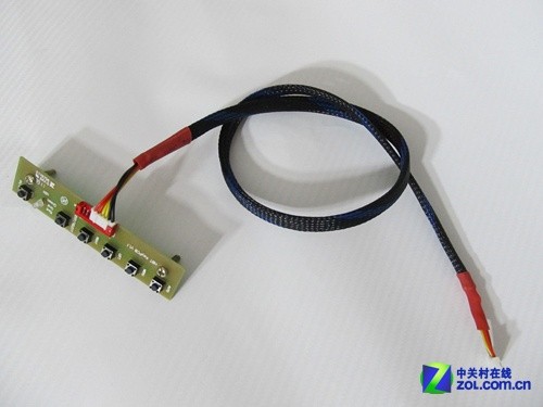

        显示器开关、调节小板需要单独制作,并固定在PCI插槽处。
